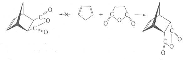

1. При диеновом синтезе в переходном состоянии молекулы диена и диенофила ориентированы т. обр., что двойные связи диена оказываются сближенными с ненасыщенными активирующими группами диенофила. В соответствии с этим правилом в приводимой ниже р-ции образуется не экзо-, а эндо-аддукт:
Ориентация молекул диена и диенофила при образовании активир. комплекса (переходного состояния) показана ниже:
Поскольку экзо-аддукты обычно термодинамически более стабильны, р-ция в условиях термодинамич. контроля может приводить к кажущемуся нарушению правила. Напр., фуран с малеиновым ангидридом дает экзо-аддукт, к-рый, однако, является результатом изомеризации первоначально образовавшегося эндо-аддукта.

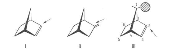

Объяснение этого правила базируется на теории возмущений: преимущественное эндо-присоединение связывают с вторичными орбитальными взаимод. фрагментов диена и диенофила. Правило используют для предсказания конфигурации сложных полициклич. структур. Иногда его наз. правилом накопления ненасыщенности. 2. Реагент атакует sр2-гибридный атом углерода производных норборнена типа I и II в эидо-положение. Нарушения правила м.б. обусловлены стерич. экранированием атаки заместителями в положении 7 норборнена (III). Это
правило объясняется вторичными орбитальными взаимод. фрагментов норборнена и реагента либо неплоской конфигурацией фрагмента, содержащего sр2-гибридный атом. Правила предложены К. Альдером и Г. Штейном в 1935. Н. С. Зефиров.
