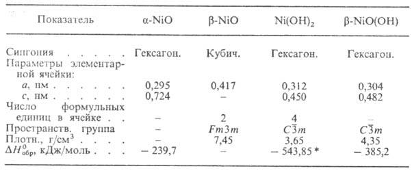

СВОЙСТВА ОКСИДОВ И ГИДРОКСИДОВ НИКЕЛЯ
* Для свежеосажденного DH0oбр - 531,7 кДж/моль, DG0oбр - 477,32 кДж/моль.
