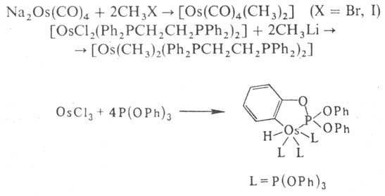

Осн. методы синтеза осмийорганических соединений, содержащих 3520-26.jpg-связь Os—С: взаимод. карбонилатов Os с алкилгалогенидами или алкил-сульфонатами либо галогенидов Os с RLi, R3Al; окислит. присоединение по связи С—Н, напр.:
