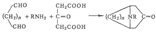

РОБИНСОНА-ШЕПФА РЕАКЦИЯ (Робинсона синтез), получение тропинона и его гомологов циклоконденсацией диальдегидов с ацетондикарбоновой к-той и первичными аминами:
R=Alk(обычно CH3),CH2CH2OH; n=1-4
Р-цию обычно осуществляют добавлением водного р-ра диальдегида к смеси ацетондикарбоновой к-ты, CH3NH2 · НС1 и NaH2PO4 в воде; рН доводят до 5,5 и реакц. смесь выдерживают при комнатной т-ре. Выходы продуктов до 75%. Показано, что выходы заметно уменьшаются при замене группы СН3 в амине на др. алкил; р-ция не идет при R = С(СН3)3.
Аналогично диальдегидам реагируют 1,4- и 1,5-дикетоны. Гетероаналоги тропинона получают из диальдегидов общей ф-лы OCHCH2YCH2CHO(Y = S,Se).

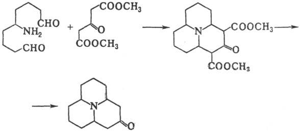

При использовании в условиях Робинсона - Шепфа реакции вместо диальдегида и амина аминодиальдегида с хорошими выходами образуются трициклич. кетоны, напр.:
