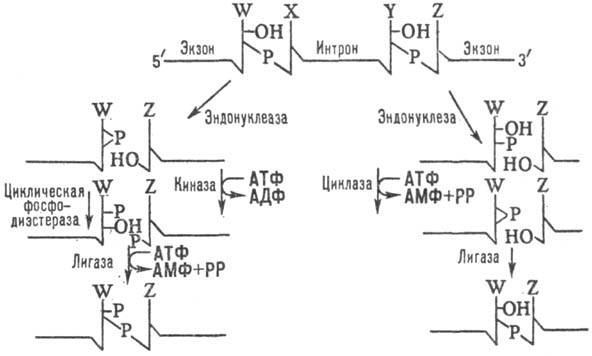

Механизмы сплайсинга у разл. классов РНК различаются между собой. Для всех них характерна точность удаления интронов и соединения экзонов. Специфичность удаления единств. интрона, если он имеется в пре-тРНК, обеспечивается ее трехмерной структурой. Эндонуклеаза, ассоциированная с ядерной мембраной, с участием др. ферментов расщепляет предшественник на участках (сайтах) по краям интрона с образованием на концах экзонов 2',3'-циклофосфатного и 5'-гидроксильного концов (рис. 1). Соединение этих концов осуществляется в неск. стадий: у растений и дрожжей фосфорилирование 5'-конца в месте разрыва молекулы, превращение 2',3'-циклофосфата в 2'-фосфат и образование 3',5 '-фосфодиэфирной связи с участием остатка фосфорной к-ты из АТФ (левая часть рис.); у позвоночных механизм сплайсинга пре-тРНК не включает фосфорилирование экзонов в месте разрыва (правая часть рис.; на схеме указаны ферменты, катализирующие осн. этапы сплайсинга).
Рис. 1. Механизм сплайсинга пре-тРНК; W, X, Y, Z-пуриновые или пири-мидиновые основания; АДФ, АМФ, РР и P-соотв. аденозиндифосфат, аде-нозинмонофосфат, пирофосфорная к-та и остаток фосфорной к-ты.

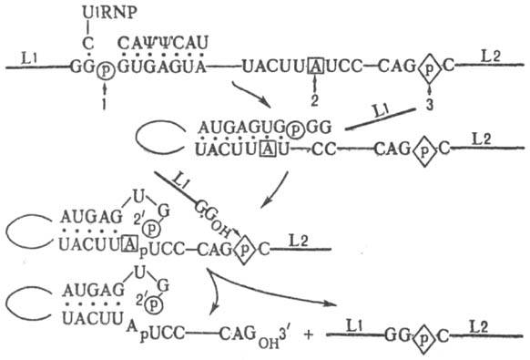

Сплайсинг пре-мРНК, находящихся в ядре, происходит в составе специфич. нуклеопротеидных частицах (сплайсомах). Обычно сплайсингу подвергается кэпированная полиаденилированная линейная пре-мРНК. К.-л. строгого порядка для удаления множественных интронов из пре-мРНК не наблюдается, хотя удаление одних интронов может происходить быстрее, чем других. Сплайсинг происходит исключительно в ядре; несплай-сированная РНК остается в ядре и деградирует. Однако если пре-РНК содержит интрон, к-рый может участвовать в альтернативном пути сплайсинга (см. ниже), то она м. б. транспортирована в цитоплазму. Сплайсинг ядерных пре-мРНК происходит обычно по границам интронов, к-рые содержат на концах динуклеотиды 5'-GU и AG-3' (A, G и U-соотв. остатки аденозина, гуанозина и уридина; правило Шамбо-на). Известно только неск. исключений, когда вместо GU расположен динуклеотид GC (С-остаток цитидина). Рядом с этими динуклеотидами расположены т. наз. консенсусные· последовательности, к-рые имеют близкое строение у разл. пре-мРНК. Общая схема сплайсинга ядерных пре-мРНК показана на рис. 2.
Рис. 2. Схема сплайсинга пре-мРНК в ядрах клеток высших эукариот: 1 и 3-соотв. 5'- и 3'-концы интрона; 2-место разветвления; Y-остаток псевдоуридина (отсутствует атом N в положении 1 гетероцикла основания). Толстые линии-экзоны (L1 и L2), тонкие-интроны.
