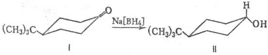

СТЕРЕОСЕЛЕКТИВНЫЙ СИНТЕЗ, р-ции, предпочтительно или исключительно приводящие к образованию одного из возможных пространств. изомеров (см. Изомерия). Такие р-ции наз. стереоселективными. Напр., при восстановлении 4-трет-бутилциклогексанона I с помощью Na[BH4] соответствующий спирт образуется в осн. в виде транс-изомера II:

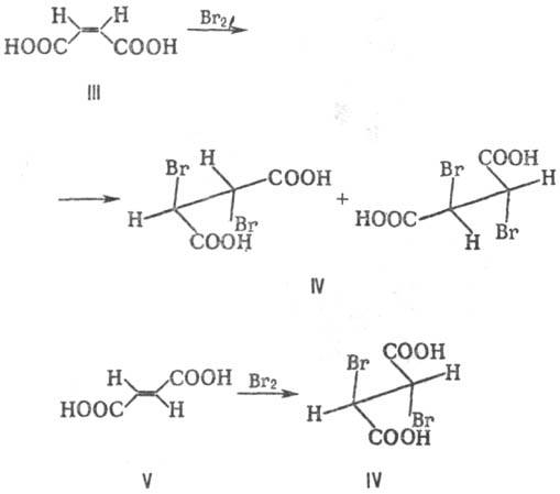

Р-ции, в к-рых исходными в-вами служат стереоизомеры, превращающиеся в стереоизомерно разл. продукты, наз. стереоспецифическими. Напр., при бромировании ма-леиновой к-ты III (цис-изомер) образуется 2,3-дибромянтар-ная к-та IV в виде трео-( b )-пары (рацемат), в то время как фумаровая к-та V (транс-изомер) в тех же условиях дает соед. IV в виде мезо-формы:

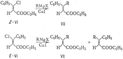

Все стереоспецифич. р-ции обязательно стереоселективны, тогда как обратное утверждение не верно. Напр., оба p-диастереомера этилового эфира b-хлоркоричной к-ты VI взаимодействуют с магнийорг. соед. с преимуществ. образованием одного и того же соед. VII. Следовательно, эта р-ция стереоселективна, но не стереоспецифична.

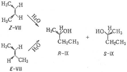

Пример нестереоселективной р-ции-гидратация Z- и E-2-бутенов VIII, приводящая в обоих случаях к рацемич. смеси R- и 5-2-бутанолов IX:

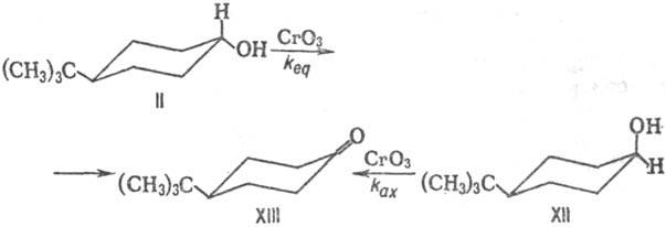

Субстратная диастереоселективность обусловлена различием в реакц. способности диастереомеров относительно к.-л. реагента. Так, окисление диастереомерных циклогексанолов II и XII приводит к одному и тому же продукту XIII с разл. скоростями, напр. в 80%-ной уксусной к-те kax/keq = 3,2 для след. р-ции (ax-аксиальный, eq-экваториальный):

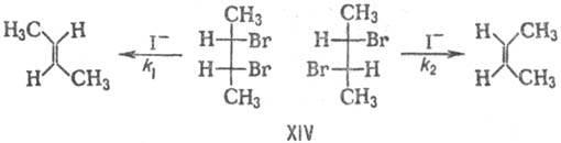

Диастереомеры могут превращ. в разл. диастереб-мерные продукты с разными скоростями (k1 > k2), как, напр., при дебромировании диастереомерных 2,3-дибром-бутанов XIV:

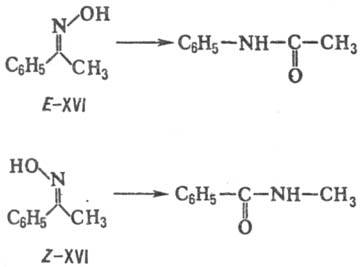

Диастереомеры могут превращ. в недиастереомерные соед., а также в соед. разного строения, что наглядно показано классич. примером перегруппировки Бекмана для Е- и Z-оксима XVI:

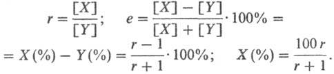

Под продуктоселективностью подразумевается тот случай, когда из одного субстрата предпочтительно образуется один, а не два или более стереоизомерных продукта. Однако понятие продуктоселективности' применимо также и к р-циям, в результате к-рых образуются два продукта (X и У). Тогда количественно селективность можно охарактеризовать либо соотношением продуктов (r), либо их процентным содержанием, либо избытком осн. продукта (е). Если кол-во [X] больше кол-ва [У], справедливы след. соотношения:

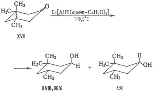

Преимуществ. образование термодинамически менее выгодного аксиального спирта XVIII при восстановлении цикло-гексанона XVII-результат согласованного действия пространств. факторов: стерических затруднений, создаваемых для подхода гидрид-иона аксиальной метильной группой при атоме С-3 и объемностью восстанавливающего агента:
