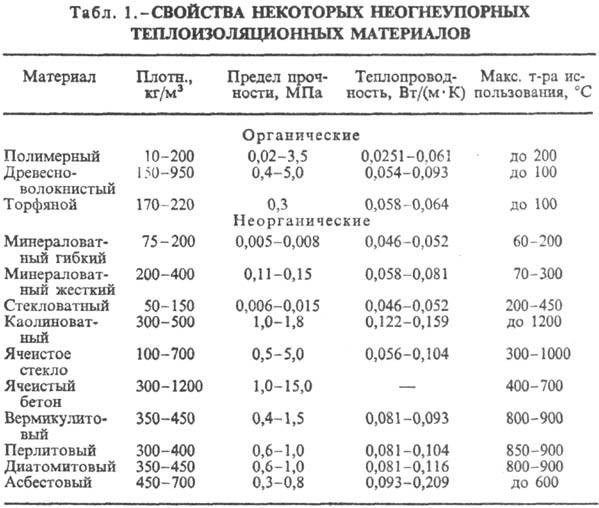

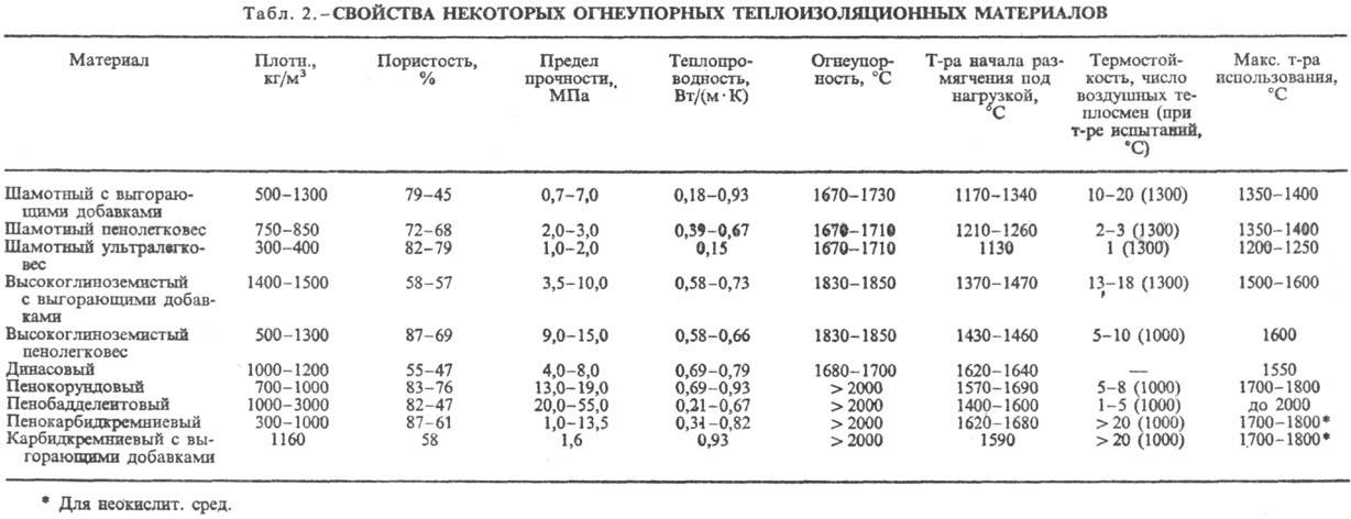

По т-ре применения различают неогнеупорные и огнеупорные теплоизоляционные материалы. Для неогнеупорных теплоизоляционных материалов, используемых обычно в стр-ве жилых зданий и пром. сооружений, регламентируется плотность, прочность, теплопроводность, в ряде случаев - водо-, био-, морозостойкость и способность к возгоранию. Классифицируют их по плотности на марки от 15 до 700 (марка соответствует величине плотности в кг/м3). Для огнеупорных теплоизоляционных материалов, применяемых в тепловых агрегатах, агрессивных средах или при значит. перепаде т-р, дополнительно регламентируется огнеупорность (см. Огнеупорные материалы), т-ра начала размягчения под нагрузкой, температурный коэф. линейного расширения, термич. стойкость, дополнит. усадка при повыш. т-рах. Разделяют их по пористости на легковесные (пористость 45-75%) и ультралегковесные (более 75%). Св-ва нек-рых наиб. распространенных теплоизоляционных материалов приведены в табл. 1 и 2.
