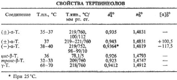

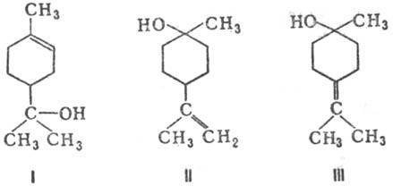

ТЕРПИНЕОЛЫ, мол. м. 154,24. Известны три структурных изомера: a-терпинеол (1-n-ментен-8-ол, ф-ла I), b-терпинеол (8-n-ментен-1-ол, II) и g-терпинеол [4(8)-n-ментен-1-ол, III], кристаллич. в-ва, различающиеся по физ. св-вам (см. табл.) и запаху: a-терпинеол с запахом сирени, b-терпинеол -гиацинта, g-терпинеол -розы; раств. в этаноле (1 часть в 8 частях 50%-ного водного р-ра), пропиленгликоле и др. орг. р-рителях, р-римость в воде 0,5% по массе.
