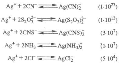

ФИКСИРОВАНИЕ ФОТОГРАФИЧЕСКОГО ИЗОБРАЖЕНИЯ, закрепление проявленного изображения путем растворения оставшегося в слое галогенида Ag; вторая стадия получения видимого изображения при фотографич. процессе (о первой см. Проявление фотографического изображения). Для фиксирования используют водные р-ры (или пасты) соед., дающих с ионами Ag+ высокоустойчивые, хорошо р-римые комплексные ионы. К таким соед. относятся цианиды, рода-ниды, тиосульфаты, хлориды щелочных металлов и аммония. Хим. сущность фиксирования заключается в смещении равновесия р-римости AgHal в сторону его полного растворения. Взаимод. можно представить след. р-циями (в скобках указаны константы устойчивости комплексных ионов):
Чем больше константа устойчивости, тем при меньшей концентрации закрепляющего р-ра (фиксажа) и с тем большей скоростью м. б. растворен галогенид Ag. Оптимальны в этом отношении р-ры цианидов (KCN), но вследствие их токсичности в практич. работе применяют тиосульфаты (обычно Na2S2O3 х х 5H2O). По назначению и составу фиксирующие р-ры разделяют гл. обр. на простые, кислые, быстрые и дубящие (табл.).
