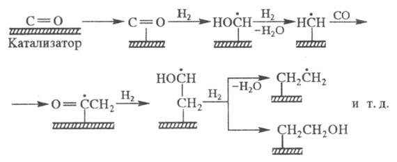

Механизм Фишера - Тропша синтеза до конца не выяснен. Наиб. вероятно, что первая стадия - образование комплекса металла и СО, затем начинается синтез углеводородной цепи, напр.:
В росте цепи могут участвовать структурные единицы с одним, двумя и большим числом атомов С (образуются, напр., в результате деструкции углеводородов с длинной цепью).
