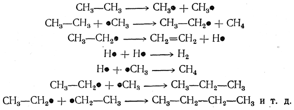

Так, например, при крекинге этана можно ожидать следующих реакций:
Действительно, при крекинге этана наблюдается образование этилена, метана, водорода, пропана, бутана и продуктов их дегидрогенизации. Таким образом, при этом процессе, кроме расщепления, идут и реакции синтеза.

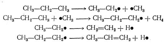

При крекинге пропана аналогичным образом может происходить образование пропилена, этилена, метана и высших углеводородов:
и т. д.
Для крекинга низкомолекулярных углеводородов такие схемы процессов превращения наиболее вероятны. Здесь образование радикалов (метила и этила) доказано с несомненностью методом переноса металлических зеркал (см. ниже). При крекинге больших молекул первичный распад заключается, вероятно, не в отщеплении радикала СН3, а в расщеплении всей молекулы на сравнительно крупные осколки. Непосредственное отщепление атомарного водорода маловероятно, так как связь С—Н прочнее связи С—С.

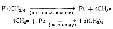

Доказать возможность кратковременного существования простейших алифатических свободных радикалов удалось лишь в 1929 г. Панету. Он пропускал через кварцевую трубку при остаточном давлении 1—2 мм рт. ст. пары тетраметилсвинца, сильно разбавленные чистым водородом, со скоростью 15— 20 м/сек. При нагревании газовой горелкой узкого участка трубки пары тетраметилсвинца разлагались, оставляя кольцеобразное зеркало металлического свинца, а образующиеся метильные радикалы уносились газовым потоком дальше. Если дать образовавшемуся зеркалу принять температуру, близкую к комнатной, и начать накаливать горелкой участок трубки, лежащий раньше зеркала (по ходу газов), то разложение тетраметилсвинца приведет здесь к образованию нового зеркала и в то же время ранее полученное холодное зеркало будет исчезать. Это исчезновение обусловлено взаимодействием свободных метальных радикалов с металлом:
Метильные радикалы, образующиеся при термическом разложении металлоорганических соединений, могут взаимодействовать не только со свинцом, но и с цинком, сурьмой, теллуром, ртутью, нанесенными в виде зеркала или тонкого налета. Во всех этих случаях при взаимодействии радикалов с металлом образуются соответствующие летучие металлоорганические соединения, например со ртутью — диметилртуть:
Пары диметилртути можно сконденсировать в приемнике, охлаждаемом жидким воздухом, и, обработав конденсат бромной ртутью, получить хорошо кристаллизующееся, обладающее четкой температурой плавления смешанное ртутноорганическое соединение:
Это доказывает присутствие в газовом потоке именно метильных радикалов.

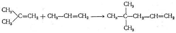

Смесь изобутилена и пропилена дает 4,4-диметилпентен-1:

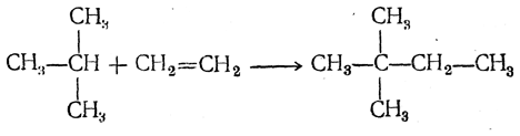

Алкилирование предельных углеводородов, содержащих третичные атомы углерода, можно прозодить непосредственно под высоким давлением (до 350 ат) при 500° С. Этим путем можно, например, получить неогексан (2,2-диметилбутан) — углеводород с октановым числом 94:

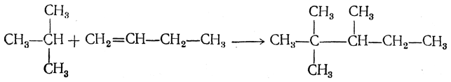

Легче совершается каталитическое алкилирование. В присутствии 98%-ной серной кислоты или жидкого фтористого водорода алкилирование идет при комнатной температуре или даже при 0° С под небольшим давлением. Из изобутана и бутена-1
можно получить этим путем октан с сильно разветвленной цепью (2,2,3-триметилпентан):

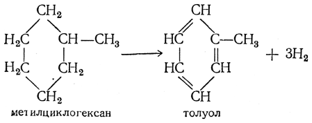

В настоящее время ароматические углеводороды стремятся получать более эффективными методами, чем пиролиз. Так, путем дегидрогенизации содержащиеся в нефтях циклопарафины с шестичленным кольцом могут быть превращены в ароматические углеводороды, например:

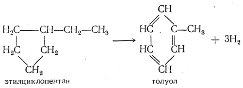

Из производных циклопентана, содержащихся в больших количествах в некоторых нефтях, также могут получаться производные бензола (с расширением цикла и дегидрогенизацией):

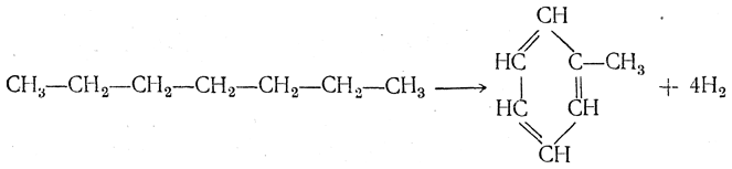

Наконец, парафиновые углеводороды могут замыкаться в шестичленные кольца и, теряя водород, превращаться в ароматические углеводороды. Путем такой дегидроциклизации (ароматизации) из нефтяных фракций, содержащих н-гептан, можно получать фракции, содержащие толуол (Б. А. Казанский. А. Ф. Платэ; Б. Л. Молдавский, Г. Д. Камушер; 1936):
Процессы этого типа протекают над катализаторами, содержащими некоторые металлы или окислы.
