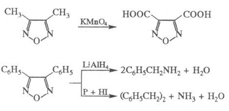

Окисление 3,4-диметил-фуразана KMnO4 приводит к фура-зан-3,4-дикарбоновой к-те, восстановление моно- и дизаме-щенных фуразана действием LiAlH4, P + HI, Sn + HCl и др. агентами - к раскрытию цикла, напр.:

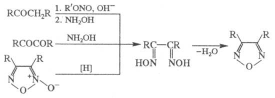

Общий метод синтеза фуразана и его производных -дегидратация a-диоксимов под действием CuSO4, уксусного ангидрида, SOCl2, POCl3; a-диоксимы, в свою очередь, м. б. получены из кетонов, содержащих a-метиленовые группы, a-дикетонов или фуроксанов:

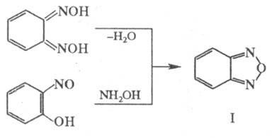

Наиб. изученное конденсированное производное фуразана- бензофуразан (ф-ла I) - синтезируют из диоксима о-хинона или из oрто-дизамещенных производных бензола по р-циям:
