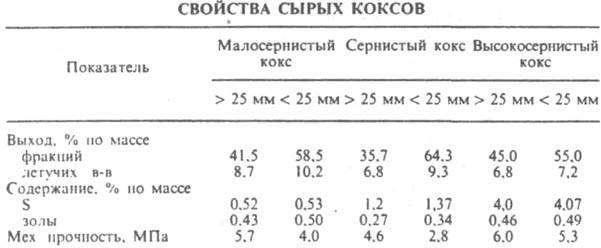

КОКС НЕФТЯНОЙ, твердый пористый продукт от темно-серого до черного цвета, получаемый при коксовании нефтяного сырья. Элементный состав сырого, или непрокаленного, кокса нефтяного (в %): 91-99,5 С, 0,035-4 Н, 0,5-8 S, 1,3-3,8 (N + О), остальное - металлы. Осн. показатели качества -содержание S, золы, влаги (обычно не более 3% по массе), выход летучих в-в, гранулометрич. состав, мех. прочность. Коксы нефтяные подразделяют: по содержанию S на малосернистые (до 1%), сернистые (до 2%), высокосернистые (более 2%); по содержанию золы на малозольные (до 0,5%), среднезольные (0,5-0,8%), высокозольные (более 0,8%); по гранулометрич. составу (см. табл.) на кусковой (фракция с размером частиц более 25 мм), "орешек" (6 25 мм), мелочь (менее 6 мм). Др. показатели: пористость 16-56%; плотн. при 20 °С) - истинная 2,04 2,13 г/см3, кажущаяся 0,8-1,4 г/см, насыпная масса 400-500 кг/м3; УД- электрич. сопротивление (80-100)3106 Ом.м.
