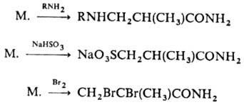

МЕТАКРИЛАМИД (амид метакриловой к-ты) CH2=C(CH3)CONH2, мол. м. 85,10; бесцв. кристаллы; т.пл. 110-111 °С; d254 0,839-1,094; n25D 1,523. Р-римость при 20°С (% по массе): в воде-20,3, метакрилонитриле-4,5, этилаце-тате-5,4, пропионитриле - 6,9, толуоле-0,3. Гидролизуется при действии к-т или оснований в метакриловую к-ту, со спиртами дает ее эфиры. При нагр. в присут., напр., Р2О5 превращ. в метакрилонитрил. С СН2О в присут. щелочей образует N-метилолметакриламид CH2=C(CH3)CONHCH2OH. Легко присоединяет по двойной связи, напр.:
