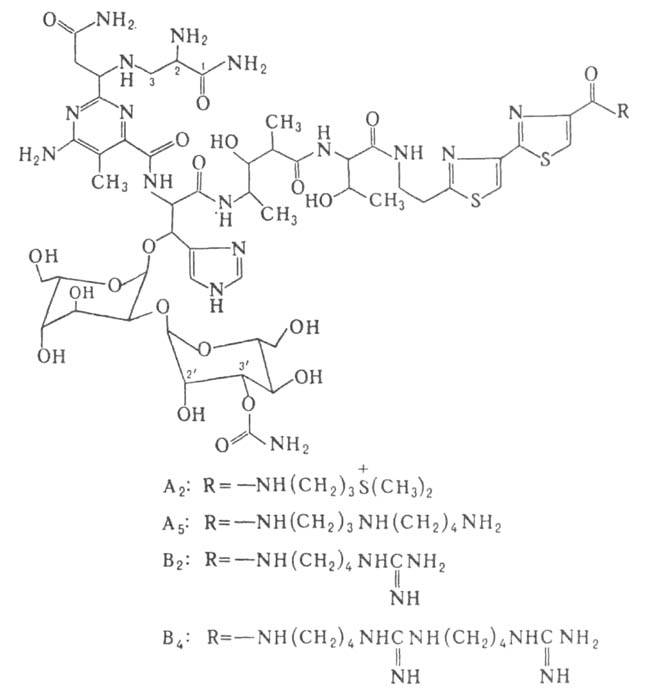

БЛЕОМИЦИНЫ, противоопухолевые антибиотики, представляющие собой серосодержащие гликопептиды (см. ф-лу). Различают блеомицины подгрупп А и В. Для последних характерно наличие в R гуанидиновой группировки.

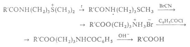

Блеомицины выделяют из культуральной жидкости Streptomyces verticillus сорбцией на карбоксилсодержащей ионообменной смоле с послед, элюированием водным р-ром к-ты. В образующейся смеси блеомицинов преобладают блеомицины А2, А5, В2 и В4. Их разделяют на хроматографич. колонке с карбоксиметилцеллюлозой или карбоксисефадексом в условиях градиента концентрации HCOONH4 и СН3СООNН4. Свыше 600 аналогов прир. блеомицинов получены микробиол. биосинтезом либо конденсацией с разл. аминами блеомициновой к-ты (в ф-ле R = ОН) или дезамидоблеомицинов, в молекулах к-рых в положении 1 вместо группы NH2 находится группа ОН. Блеомициновую к-ту получают из В2 ферментативным гидролизом с помощью ацилагматин-амидогидролазы или из А 2 по схеме:
