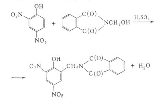

АЙНХОРНА РЕАКЦИЯ (р-ция Черняка-Айнхорна), замещение атома Н в ароматич. соед. на амидо- или имидометильную группу действием соотв. N-гидроксиметиламида или N-гидроксиметилимида, напр.:
Процесс обычно проводят в конц. H2SO4, реже используют спиртовый р-р НС1, Н3РО4, BF3 или безводный А1С13. При применении H2SO4 побочная р-ция-сульфирование ароматич. соединения. Для введения одной группы исходные соед. берут в стехиометрич. кол-вах.
