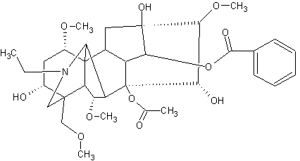

Синонимы:
ацетилбензоилаконин
Внешний вид:
ромбические кристаллы (растворитель перекристаллизации - хлороформ)
Брутто-формула (система Хилла): C34H47NO11
Молекулярная масса (в а.е.м.): 645,74
Температура плавления (в °C): 202
