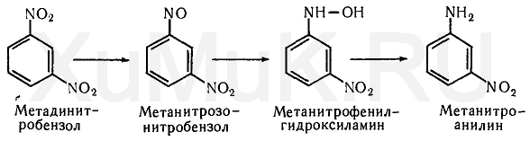

Восстановление нитросоединений в амины происходит через образование ряда промежуточных продуктов. Это можно показать на примере восстановления м -динитробензола:
