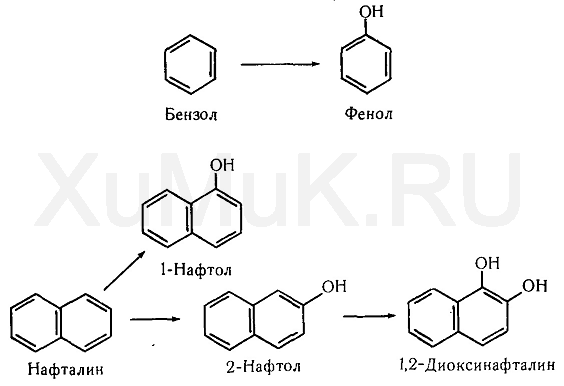

Гидроксилирование ароматических соединений. При окислении бензола в организме под влиянием ферментов образуется фенол, а при окислении нафталина — нафтолы:
Продукты окисления (гидроксилирования) бензола и нафта лина (фенол и нафтолы) выделяются из организма.

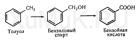

В алкильных производных бензола в первую очередь подвергается окислению алкильная группа. Так, толуол (метилбензол) окисляется до бензилового спирта, при дальнейшем окислении которого образуется бензойная кислота, выделяющаяся из организма в виде конъюгатов:

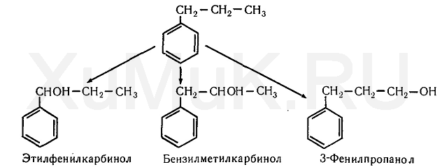

При наличии нескольких атомов углерода в боковой цепи алкильных производных бензола гидроксилирование может происходить при различных атомах углерода. Это можно показать на примере гидроксилирования н-пропилбензола:
З-Фенилпропан-1-ол подвергается окислению до фенилпропио-новой кислоты (C 6 H 5 CH 2 CH 2 COOH), которая при дальнейшем окислении превращается в бензойную кислоту.

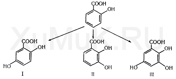

Поступившая в организм салициловая кислота может выделяться из него в неизмененном виде и в виде глюкуронида. Однако часть салициловой кислоты под влиянием ферментов печени метаболизируется с образованием гентизиновой (I), диоксибензойной (II) и триоксибензойной (III) кислот:

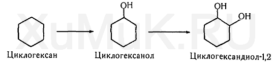

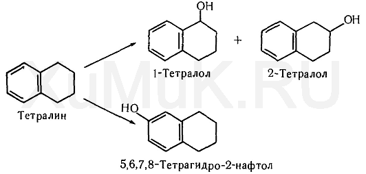

Гидроксилирование алициклических соединений. Алицикличе-скими называются соединения, содержащие циклы или кольца из атомов углерода (кроме бензола и его производных). В организме алициклические вещества подвергаются гидроксилированию с образованием соответствующих спиртов. Циклогексан (гексагидробензол) метаболизируется в циклогексанол и циклогександиол-1, 2:
Если соединения содержат алициклическое и ароматическое кольца, то насыщенное (алициклическое) кольцо гидроксилиру-ется легче, чем ароматическое. Это можно показать на примере метаболизма тетралина, который метаболизируется с образованием тетралола и незначительного количества 5, б, 7, 8-тетрагидро-2-нафтола:

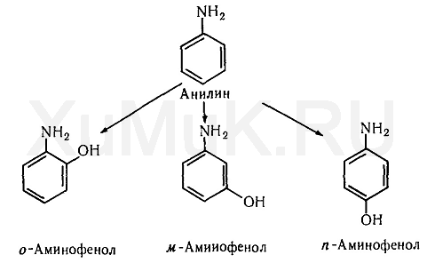

Анилин является аминопроизводным бензола. В организме под влиянием ферментов анилин подвергается гидроксилированию с образованием о -, м- и n -аминофенолов:

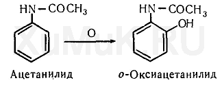

Ацетанилид метаболизируется путем гидроксилирования. При этом образуется о -оксиацетанилид:

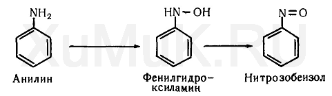

Анилин также может подвергаться гидроксилированию по аминогруппе. При этом в качестве метаболита образуется фенилгидроксиламин. Этот процесс метаболизма относится к так называемому N-гидроксилированию.
Фенилгидроксиламин, образующийся при метаболизме анилина, может превращаться в нитрозобензол:
