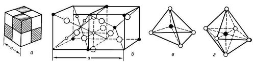

  Ферриты-шпинели имеют структуру минерала шпинели с общей формулой MeFe2O4, где Me – Ni2+, Co2+, Fe2+, Mn2+, Mg2+, Li1+, Cu2+. Элементарная ячейка феррита-шпинели представляет собой куб, образуемый 8 молекулами MeOFe2O3 и состоящий из 32 анионов O2-, между которыми имеется 64 тетраэдрических (А) и 32 октаэдрических (В) промежутков, частично заселённых катионами Fe3+ и Me2+ (рис. 1). В зависимости от того, какие ионы и в каком порядке занимают промежутки А и В, различают прямые шпинели (немагнитные) и обращенные шпинели (ферримагнитные). В обращенных шпинелях половина ионов Fe3+ находится в тетраэдрических промежутках, а в октаэдрических промежутках – 2-я половина ионов Fe3+ и ионы Me2+. При этом намагниченность MA октаэдрической подрешётки больше тетраэдрической MB, что приводит к возникновению ферримагнетизма.

Рис. 1. Кристаллическая структура ферритов-шпинелей: а — схематическое изображение элементарной ячейки шпинельной структуры (ее удобно делить на 8 равных частей — октантов); б — расположение ионов в смежных октантах ячейки (заштрихованном и белом), белые кружки — ионы О2-, чёрные — ионы металла в октаэдрических и тетраэдрических промежутках; в — ион металла в тетраэдрическом промежутке; г — ион металла в октаэдрическом промежутке.
