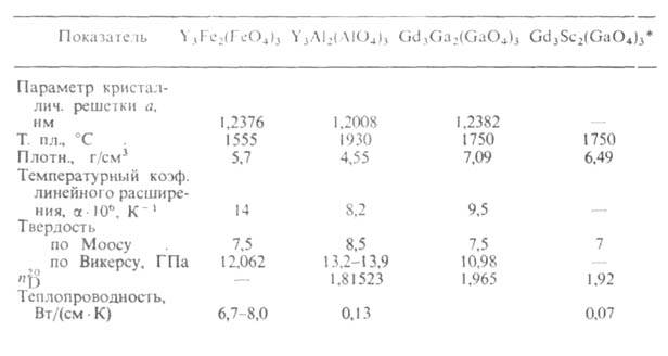

СВОЙСТВА ГРАНАТОВ
* Легирован NdIII и СrШ
