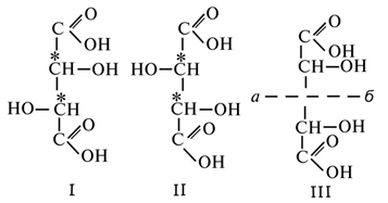

с двумя асимметричными атомами углерода в молекуле. Известны все теоретически возможные винные кислоты: D-винная (виннокаменная) кислота (I), растворы которой вращают плоскость поляризованного света вправо; её оптический антипод (см. Антиподы оптические) — L-винная кислота (II); D, L-винная (виноградная) кислота (рацемическое соединение D- и L-винных кислот, см. Изомерия) и мезовинная (антивинная) кислота (III), оптически недеятельная, что объясняется внутримолекулярной компенсацией вращения плоскости поляризации, обусловленной наличием дополнительной оси симметрии (аб).
