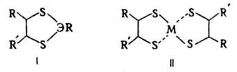

ДИТИОГЛИКОЛИ ВИЦИНАЛЬНЫЕ (вицинальные дитиолы, дигидросульфиды, димеркаптаны), соед. общей ф-лы RCH(SH)CH(SH)R'. Наиб. изучены димеркаптоалканы, димеркаптоалканолы, димеркаптоалкансульфонаты, димеркаптокарбоновые и димеркаптодикарбоновые к-ты.Дитиогликоли вицинальные - маслянистые жидкости или кристаллы с неприятным запахом. Хорошо раств. в орг. р-рителях и маслах. В воде раств. лишь те, к-рые содержат в молекуле группы ОН, SO3- и CO2-.Дитиогликоли вицинальные обладают характерными св-вами тиолов, отличаясь повыш. склонностью к окислению кислородом с образованием димерных или олигомерных дисульфидов, р-циям с производными As3+, Sb3+, Bi3+ и способностью к образованию комплексов с ионами нек-рых тяжелых металлов. Образующиеся дитиопроизводные ф-лы I (где Э - As, Sb, Bi) и комплексы с металлами ф-лы II термодинамически стабильны.

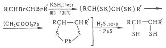

Дитиогликоли вицинальные более активно, чем тиолы, реагируют и с др. в-вами: с ацетиленом и карбонильными соед. образуют 1,3-дитиоланы, с фосгеном и дихлорангидридами к-т трехвалентного Р - соотв. 1,3-дитиолан-2-оны и 1,3,2-дитиофосфоланы. С C1CN и BrCN дают соли 2-имино-1,3-дитиоланов. Наиб. часто дитиогликоли вицинальные получают по схеме:

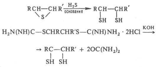

С удовлетворит. выходом дитиогликоли вицинальные синтезируют также р-циям:
