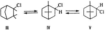

При гидрировании камфена на платиновом кат. образуется изокамфан (2,2,3-триметилнорборнан, т. пл. 65 °С, т. кип. 166°С/760мм рт. ст. или 100/100). При гидратации камфена в зависимости от условий образуются камфенгидрат (2,2,3-триметил-3-норборнанол, т. пл. 151-152°С, ф-ла II) или смесь вторичных спиртов - борнеола и изоборнеола. При действии на камфен соляной к-ты образуется равновесная смесь изомерных хлоридов: камфенгидрохлорида (2,2,3-триметил-3-хлорнорборнана, т. пл. 125-127°С, III), борнилхлорида (т. пл. 132°С, IV), изоборнилхлорида (т. пл. 161,5 °С, V) с преобладанием последнего. Взаимод. камфеном с бромистоводородной и иодистоводородной к-тами приводит в осн. к соответствующим изоборнилгалогенидам. См. также Камфеновые перегруппировки.
