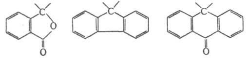

КАРДОВЫЕ ПОЛИМЕРЫ, содержат в повторяющемся звене макромолекулы объемную боковую циклич. группу (т. наз. кардовую), один атом к-рой входит в состав основной цепи. наиб. распространены кардовые полимеры с фталидными, флуореновыми, антроновыми и циклогексановыми группами, напр.:
Кардовые полимеры сочетают повыш. теплостойкость с хорошей р-римостью в орг. р-рителях; хорошо совмещаются с разл. мономерами, олигомерами и др. полимерами. Известны кардовые полиарилаты, ароматич. полиамиды, простые полиэфиры, полиимиды, поли-1,3,4-оксадиазолы, полибензоксазолы, а также кардовые карбоцепные полимеры, напр., полиметилиденфталид. Применяют кардовые полимеры для произ-ва пленок, пластмасс, связующих для армированных пластиков, клеев и др.
