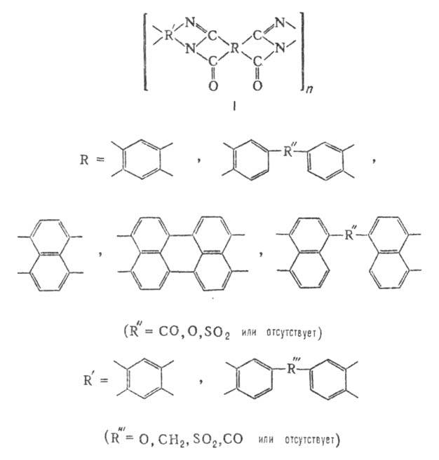

ПОЛИ(АРОИЛЕН-бис-БЕНЗИМИДАЗОЛЫ), полимеры общей ф-лы I
Наиб. подробно изучены пол и(б е н з о и л е н-б и с-б е н з имидазолы) (ПББИ; полибензимидазопирролоны, поли-бензоиленбензимидазолы, пирроны) и поли(нафтоилен-бнобензимидазолы) (ПНБИ; поли-бис-бензимидазоло-фенантролиндионы, полинафтоиленбензимидазолы).

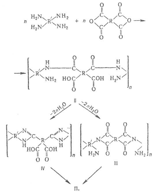

Получение. Поли(ароилен-бис-бензимидазолы) получают полициклоконденсацией (см. Полициклизация)ароматич. тетраминов (бис-о-фениленди-аминов) или их солей с ароматич. тетракарбоновыми к-тами или их диангидридами. Из бис-фталевых к-т или их диангид-ридов образуются ПББИ, из бмонафталевых к-т или их диангидридов-ПНБИ. В ходе синтеза поли(ароилен-бис-бензимидазолов) последовательно образуются форполимеры-полиаминоамидокислоты (H), полиаминоимиды (III) или поликарбоксибензимидазо-лы (IV):
Двустадийный процесс-осн. метод синтеза ПББИ и один из методов синтеза ПНБИ. Первую стадию проводят в р-ре в сухих диполярных апротонных р-рителях (ДМФА, N,N-диметилацетамиде, N-метил-2-пирролидонс, ДМСО) в атмосфере инертного газа. Исходные соед. используют в эквимолекулярных кол-вах или берут небольшой избыток диангидрида. Осн. побочная р-ция - взаимод. своб. ангидрида с аминогруппами макроцепей образовавшегося форполи-мера, приводящее к возникновению сетчатых структур,-протекает тем легче, чем выше реакц. способность используемого диангидрида и т-ра р-ции. Последняя при синтезе ПББИ составляет от -30 до 300C, при синтезе ПНБИ-от 40 до 850C; продукт р-ции (форполимер) в первом случае-полиаминоамидокислоты (II), во втором - полиаминоимиды (III).
Вторую стадию (циклизацию) проводят при переработке форполимеров в изделия, нагревая их до 300-4000C в инертной атмосфере или вакууме в течение 3-10 ч.
