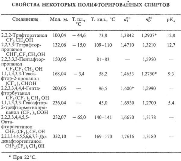

Низшие спирты полифторированные-бесцв. жидкости с резким или слабоудушливым запахом, хорошо раств. в воде, орг. р-рителях (см. табл.); высшие - кристаллич. или воскообразные в-ва.
Спирты полифторированные обладают большей кислотностью, чем их нефторир. аналоги, приближаясь по мере увеличения кол-ва полифторир. радикалов при атоме С, связанного с группой ОН, к кислотности карбоновых к-т.

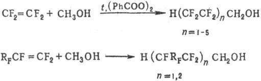

Получают спирты полифторированные гидрированием (кат.-Pt) соответствующих карбоновых к-т или их производных (амидов, эфиров, галогенангидридов), или восстановлением LiAlH4, NaBH4 и др.; гидролизом полифторсодержащих галогеналканов в присут. оснований; окислением полифторалканов неорг. окислителями в безводном HF; теломеризацией полифтор-олефинов и СН3ОН, напр.:
Последний способ используют в пром-сти для получения т. наз. теломерных спиртов полифторированных.
