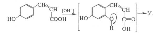

Умбеллиферон- ключевой продукт в биосинтезе разл. типов прир. кумаринов (фурокума-ринов, дигидропиранокумаринов и др.). Обнаружен в большом кол-ве растений - в осн. семейства зонтичных Umbel-liferae (откуда и произошло его название), а также рутовых и сложноцветных. В растениях может содержаться в виде гликозидов [напр., 5007-25.jpg -гликозид умбеллиферона из Skimmia japonica (Rutaceae)] или целого ряда т. наз. терпеновых кумаринов, представляющих собой простые эфиры умбеллиферона с разл. сесквитер-пеновыми спиртами и содержащихся гл. обр. в растениях рода Ferula. Предшественник умбеллиферона в биосинтезе - n-кумаровая к-та, из к-рой умбеллиферон образуется под действием ферментов:
