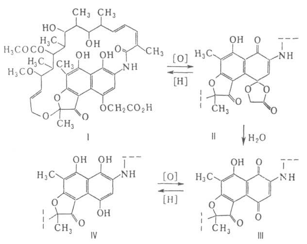

применение в медицине. Образующийся в результате биосинтеза рифамицин В
(ф-ла I) обладает сравнительно слабой биол. активностью; под действием
окислителей он превращ. в рифамицин О (II; в ф-лах II - VI не показана
алифатич. цепь, одинаковая во всех случаях); при гидролизе последнего отщепляется
фрагмент гликолевой к-ты и образуется рифамицин S (III), легко восстанавливающийся
аскорбиновой к-той до рифамицина SV (IV):
Соед. II - IV выделены из продуктов жизнедеятельности мутантных штаммов продуцента рифамицина В.

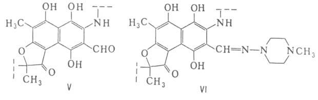

Наиб. активные "полусинтетич." рифамицины получены на основе 3-формилрифамицина,
или рифальдегида (V), к-рый синтезируют взаимод. рифамицина S с формальдегидом
и вторичным амином и послед. кислотным гидролизом образовавшегося аминометильного
производного. Оксимы и гидразоны рифальдегида угнетают не только грамположительные,
но и ряд грамотрицат. микроорганизмов. Рифампицин (VI), получаемый при
взаимод. рифальдегида с N-амино-М-метилпиперазином, обладает исключительно
высокой активностью в отношении возбудителя туберкулеза и широко применяется
для лечения как туберкулеза, так и других инфекц. заболеваний, в т.ч. проказы.

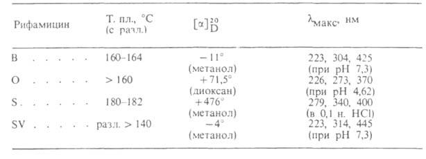

СВОЙСТВА РИФАМИЦИНОВ
