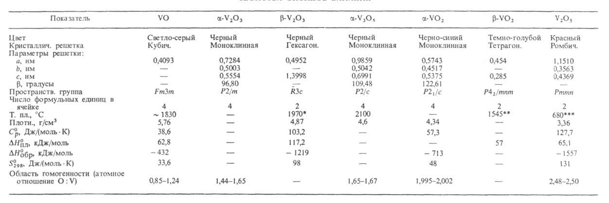

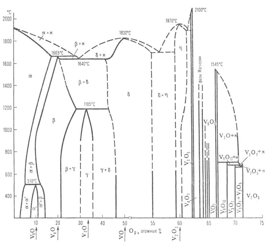

ВАНАДИЯ ОКСИДЫ. Характеристики наиб. важных ванадия оксидов представлены в таблице. С увеличением степени окисления V усиливаются кислотные св-ва оксидов, а также их хим. стойкость. Для многих ванадия оксидов характерны довольно широкие области гомогенности (см. табл. и рис.).

Диаграмма состояния системы ванадий-кислород: Ж-расплав;1068-48.jpg -твердые р-ры (1068-49.jpg2 в V;1068-50.jpg-на основе V9O;1068-51.jpg-на основе V4O;1068-52.jpg-на основе V2O;1068-53.jpg-на основе VO;1068-54.jpg-на основе V2Оз); пунктирными линиями обозначены приблизительные границы фаз.

СВОЙСТВА ОКСИДОВ ВАНАДИЯ
* Т. кип. - 3000°С (с разл.). ** Т. кип. ~ 2000°С (с разл.). *** Т. кип. - 2030°С (с разл.)
