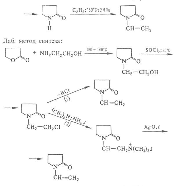

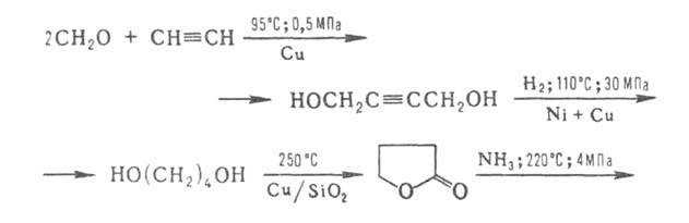

В промышленности 1-винил-2-пирролидон получают из ацетилена и формальдегида с выходом 60% в расчете на ацетилен по схеме:
Выход 1-винил-2-пирролидона для р-ции (1) 55% для р-ции (2) 80%. 1-Аинил-2-пирролидон используют гл. обр. в произ-ве поливинилпирролидона. Продукты присоединения к 1-винил-2-пирролидону фенолов и карбоновых к-т - смачиватели в текстильной пром-сти.
