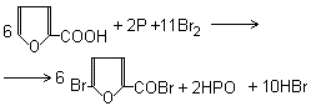

Реакцию проводят в двухлитровой круглодонной колбе, снабженной мешалкой с ртутным затвором, обратным холодильником и капельной воронкой. Для поглощения выделяющегося при реакции бромистого водорода, верхний конец холодильника соединен со склянкой Тищенко, содержащей раствор щелочи. В колбу помещают 112 г (1 моль) фуран-2-карбоновой кислоты с температурой плавления 128-132 градуса, 10 г сухого красного фосфора и 800 мл хлороформа.
Смесь нагревают на водяной бане до кипения и при перемешивании в течение 5-6 часов по каплям прибавляют 320 г (2 моля) брома. По окончании прибавления брома смесь кипятят до полного прекращения выделения бромистого водорода и, заменив обратный холодильник нисходящим, при перемешивании отгоняют растворитель.
К остатку приливают 500 мл воды и кипятят на песочной бане 3-4 часа. По охлаждении до комнатной температуры приливают 20%-ный раствор аммиака до сильно щелочной реакции, прибавляют 90 г хлористого бария (примечание 1), 10 г животного угля и снова кипятят 30-40 минут. Горячий раствор фильтруют, охлаждают до комнатной температуры и подкисляют соляной кислотой до кислой реакции на конго, выпадают почти бесцветные чешуйчатые кристаллы 5-бромфуран-2-карбоновой кислоты с температурой плавлении 182-183 градуса (примечание 2).
Выход 120,5-121,3 г или 63,1-63,5% от теоретического количества.
