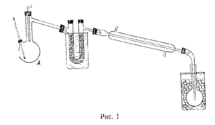

В перегонную колбу А (рисунок 1) емкостью 150 мл с тубусом для термометра, доходящего почти до дна колбы и с высоко расположенной широкой отводной трубкой, помещают 63 г (0,5 моль) 5-метилфуран-2-карбоновой кислоты с температурой плавления 108-109 градусов. Горло колбы закрывают пробкой, через которую проходит длинная стеклянная палочка Б, служащая для сбрасывания сублимирующейся исходной кислоты. Отводная трубка колбы А соединена с большой U-образной трубкой, заполненной кусками едкого натра, величиной с горошину и для предотвращения конденсации сильвана полностью погруженной в нагретую до кипения водяную баню, в качестве каковой удобно использовать высокий стакан емкостью 1 литр (примечание). Боковой отвод U-образной трубки соединен с наклонным холодильником, к которому присоединен длинный аллонж, конец аллонжа глубоко погружен в длинногорлую колбу емкостью 100 мл, служащую приемником и охлаждаемую ледяной водой.
При нагревании колбы исходная кислота сначала плавится, а затем начинает разлагаться. Температуру жидкости поддерживают при 170-175 градусов, при этой температуре происходит довольно быстрое декарбоксилирование и равномерная отгонка образующегося сильвана. Сублимирующуюся и осаждающуюся на горлышке колбы кислоту время от времени сбрасывают стеклянной палочкой обратно в колбу. К концу опыта остается незначительное количество жидкости, но на верхних частях стенок колбы образуется слой сублимировавшейся кислоты. Для разложения этого остатка температуру повышают до 230 градусов, прикрывая верхние части и горлышко колбы листами асбеста. Весь процесс длится 2,5-3 часа.

U-образная трубка с едким натром служит для поглощения образующейся при декарбоксилировании углекислоты.
Едкий натр удерживает также значительную часть образующейся воды.
