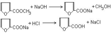

В круглодонную колбу емкостью 100 мл, снабженную мешалкой с ртутным затвором и обратным холодильником, помещают 14 г (0,1 моль) метилового эфира5-метилфуран-2-карбоновой кислоты с температурой кипения 97-99 градусов/12 мм и 22 мл 20% водного раствора едкого натра.
При постоянном перемешивании реакционную смесь нагревают на кипящей водяной бане в течение 2 часов, после чего дают ей охладиться, промывают небольшим количеством эфира и подкисляют разбавленной соляной кислотой до слабой реакции на конго. Выделившуюся 5-метилфуран-2-карбоновую кислоту отсасывают, промывают на фильтре 15 мл холодной воды и сушат на воздухе. Температура плавления 108-109 градусов (примечание).
Выход 10,5-11 г или 83,3-87,3% теоретического количества.
