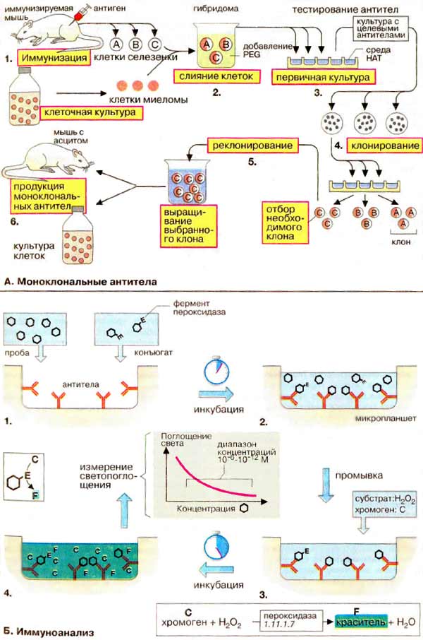

Моноклональные антитела (МАТ) секретируются иммунными клетками, происходящими от единственной антителообразующей клетки. Поэтому МАТ направлены только против определенного эпитопа иммуногенного вещества, так называемой "антигенной детерминанты". Для получения МАТ изолируют лимфоциты из селезенки иммунизированной мыши (1) и производят их слияние с опухолевыми клетками мыши (клетками миеломы) (2). Это необходимо, так как жизнеспособность антителопродуцирующих лимфоцитов в культуре ограничена лишь несколькими неделями. При слиянии с опухолевой клеткой возникают гибридные клетки, так называемые гибридомы, которые являются потенциально бессмертными.
Миноклональные антитела; Иммуноанализ;
Слияние клеток (2) является редким событием, частота которого повышается в присутствии полиэтиленгликоля [ПЭГ (PEG)]. Отбор продуктивных гибридных клеток проводится при длительной инкубации первичной культуры в ГАТ-среде (НАТ-среде) (3), содержащей гипоксантин, аминоптерин и тимидин. Аминоптерин, аналог дигидрофолиевой кислоты, конкурентно ингибирует дигидрофолат-редуктазу и тем самым биосинтез дТМФ. Поскольку дТМФ существенно необходим для синтеза ДНК, миеломные клетки не могут выживать в присутствии аминоптерина. С другой стороны, клетки селезенки могут преодолевать действие ингибитора, используя для синтеза ДНК гипоксантин и тимидин, однако и они существуют в течение ограниченного времени. Только гибридома выживает в виде культуры в среде ГАТ, так как эти клетки обладают одновременно бессмертием миеломных клеток и способностью клеток селезенки приспосабливаться к аминоптерину.
в действительности продуцировать антитела способны только единичные гибридомные клетки. Такие клетки необходимо выделить и размножить клонированием (4). После тестирования клонов на способность образовывать антитела отбираются положительные культуры, которые снова клонируются и подвергаются последующей селекции (5). В результате получают гибридому, продуцирующую моноклональные антитела. Производство моноклональных антител этими клетками осуществляют in vitro в биореакторе или in vivo в асцитной жидкости мыши (6).

Иммуноанализ — это полуколичественный метод определения содержания веществ, присутствующих в очень низких концентрациях. В принципе иммуноанализом можно определять любые соединения, вызывающие образование антител.
Основой этого метода является «реакция» антиген-антитело, т. е. специфическое связывание антитела с определяемым веществом. Из многих разработанных методов иммуноанализа, таких, как радиоммунный анализ (РИА), хемилюминесцентный иммуноанализ и т.д., здесь рассматривается вариант иммуноферментного анализа (ИФА).
Образцы сыворотки крови, содержащие определяемое вещество, к примеру гормон тироксин, помещаются в лунки планшета для микротитрования (1), на стенках которых сорбированы антитела, способные специфически связывать гормон. Одновременно в инкубационную смесь вносится небольшое количество тироксина, химически связанного с ферментом, так называемый конъюгат (1). Конъюгат и определяемый гормон конкурируют между собой за связывание с ограниченным количеством сорбированных антител. После того как связывание антигенов произошло (2), несвязавшиеся молекулы отмывают. Для определения количества связавшегося конъюгированного антигена в лунки вносят раствор хромогенного субстрата (субстратный буфер) и окрашенные продукты ферментативной реакции (3) определяют фотометрически (4) (см. с. 106).
Чем большее количество конъюгата свяжется с антителами, сорбированными на стенках лунки микропланшета, тем выше содержание окрашенного продукта ферментативной реакции. В то же время, чем больше гормона в тестируемой пробе, тем меньше конъюгата будет связываться с антителами. Количественная оценка осуществляется с помощью градуировочной кривой, которую строят по стандартным образцам с известной концентрацией, проводя несколько параллельных измерений.
