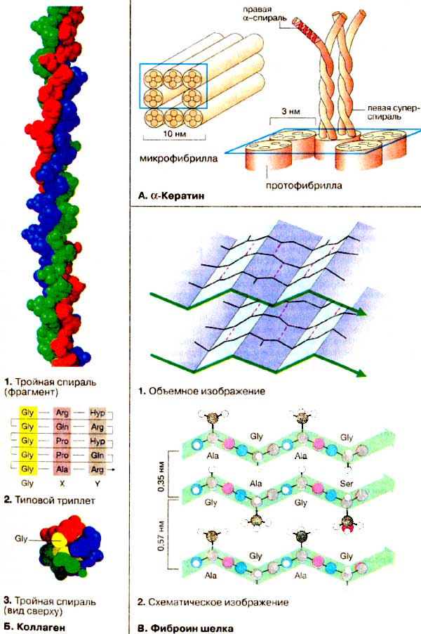

А. α-Кератин
Структурным белком, построенным
преимущественно в виде α-спирали, является α-кератин.
Волосы (шерсть), перья, иглы, когти и копыта животных состоят главным
образом из кератина. В качестве компонента промежуточных филаментов (см. с. 206)
кератин (цитокератин) является важнейшей составной частью цитоскелета.
В кератинах большая часть пептидной цепи свернута в правую
α-спираль. Две пептидные цепи образуют единую левую суперспираль,
как это имеет место и в миозине (см. с. 71). Суперспирализованные
димеры кератина объединяются в тетрамеры, которые агрегируют с образованием
протофибрилл диаметром 3 нм. Наконец, восемь протофибрилл образуют микрофибриллы
диаметром 10 нм (см. с. 207).
Волосы построены из таких же фибрилл. Так, в
отдельном волокне шерсти диаметром 20 мкм переплетены миллионы фибрилл.
Отдельные цепи кератина скреплены поперечно многочисленными дисульфидными
связями, что придает им дополнительную прочность. При химической завивке
происходят следующие процессы: вначале путем восстановления тиолами разрушаются
дисульфидные мостики, а затем для придания волосам необходимой формы их
высушивают при нагревании. При этом за счет окисления кислородом воздуха
образуются новые дисульфидные мостики, которые сохраняют форму
прически.
Б. Коллаген
В организме млекопитающих коллаген — преобладающий в
количественном отношении белок: он составляет 25% общего белка. Коллаген присутствует
в различных формах прежде всего в соединительной ткани. Этот белок имеет необычный
аминокислотный состав: 1/З составляв глицин (Gly). примерно 10% пролин
(Рrо), а также гидроксипролин (Hyp) и гидроксилизин (Hyl).
Последние две аминокислоты образуются после биосинтеза коллагена путем посттрансляционной
модификации (см. с. 334). В структуре коллагена постоянно повторяется
триплет Gly-X-Y (2), причем положение X часто занимает
пролин, а Y — гидроксилизин. Имеются веские основания тому, что коллаген
повсеместно присутствует в виде правой тройной спирали, скрученной из
трех первичных левых спиралей (1) (см. с. 74).
В тройной спирали каждый третий остаток оказывается в центре,
где по стерическим причинам помещается только глицин (3,
остаток глицина окрашен в желтый цвет). Здесь представлен небольшой фрагмент
тройной спирали. Вся молекула коллагена имеет длину около 300 нм.
В. Фиброин шелка
Шелк получают из коконов гусениц тутового шелкопряда (Воmbух
mori) и родственных видов. Ocновной белок шелка, фиброин, обладает
структурой антипараллельного складчатого листа, причем сами листы располагаются
параллельно друг другу, образуя многочисленные пласты (1).
Так как в складчатых структурах боковые цепи аминокислотных остатков ориентированы
вертикально вверх и вниз, в промежутках между отдельными слоями могут поместиться
лишь компактные группировки. Фактически фиброин состоит на 80% из глицина, аланина
и серина, т.е. из трех аминокислот, характеризующихся минимальными размерами
боковых цепей. Молекула фиброина содержит типичный повторяющийся фрагмент (Gly-Ala-GIy-AIa-GIy-Ser)n
. Установлено, что в фиброине промежуток между складчатыми слоями
составляет 0,35 и 0,57 нм. В первом случае в промежуток ориентирован глицин
(R = H). Промежуток 0,57 нм создается за счет отталкивания боковых цепей серина
и аланина (2).
