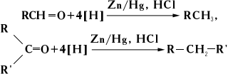

Клемменсена реакция, замена атома кислорода альдегидной или кетонной группы двумя атомами водорода при действии амальгамированного цинка и соляной кислоты:
Клемменсена реакция применяется в лабораторном органическом синтезе наиболее широко для получения жирноароматических углеводородов путём восстановления соответствующих кетонов. Например, из ацетофенона с выходом 80% получается этилбензол.
