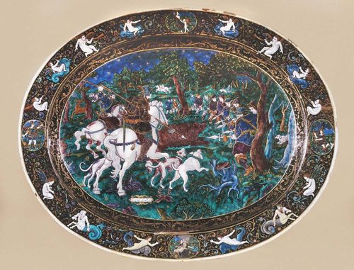

Декоративное блюдо. Эмаль. 16 в. Франция. Эрмитаж. Ленинград.
