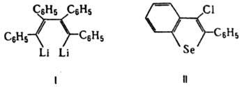

), 0,140 (С6Н5—С). Дифенилацетилен окисляется хромовым ангидридом в бензойную к-ту, гидрируется до цис-стильбена или дибензила; частичное восстановление тройной связи наблюдается уже при УФ облучении в р-ре метанола. Горячей разб. H2SO4 гидратируется в бензилфенилкетон. Присоединяет галогены, галогеноводороды, нитрозилхлорид, дифенилфосфид Li (в присут. аминов), карбены, диметилсилилен, GeI2 (аддукты часто перегруппировываются в пяти- и шестичленные циклы) и др., вступает в р-цию Дильса-Альдера. При действии на дифенилацетилен Na2S или тиоацетата натрия CH3COSNa, a также тиомочевины (NH2)2CS в системе КОН-ДМСО-Н2О образуется тетрафенилдивинилсульфид, к-рый при нагр. на воздухе количественно окисляется в тетрафенилтиофен. Вступает в фотохим. 1,2-циклоприсоединение с бензохинонами. При взаимод. дифенилацетилена с Li образуется 1,4-дилитийтетрафенил-1,3-бутадиен (ф-ла I), используемый для синтеза гетероциклов, при взаимод. с SеСl4 - 2-фенил-З-хлорбензоселенофен (II).

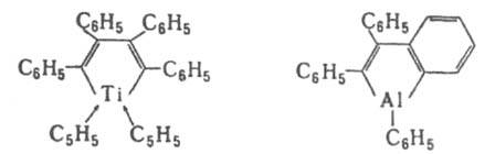

Из дифенилацетилена и TiCl4 (в присут. циклопентадиенилнатрия) или (С6Н5)3Аl (200 °С) получают титан- и алюминийсодержащие соед.:
