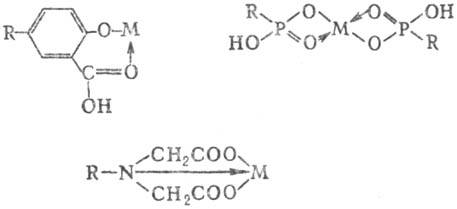

Наиб. активные лиганды-карбоксильные, фосфонатные, иминодиацетатные, глиоксиматные, тиомочевинные, пири-динсодержащие группы, образующие, напр., след. комплексные соединения (М-металл):
