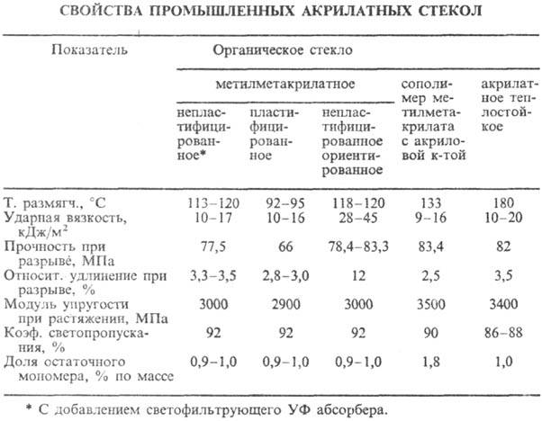

Листовое стекло органическое перерабатывают вакуумформованием, пнев-моформованием и штамповкой. Изделия сложной конфигурации получают литьем под давлением или экструзией гранулир. полимера, полученного полимеризацией в массе. Св-ва пром. акрилатных стекол органических приведены в таблице.
