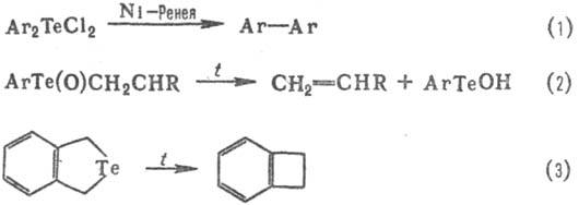

Для теллурорганических соединений характерна легкость взаимопревращений производных Те(II) и Te(IV), экструзия Те, повыш. нуклеофиль-ность анионов Те2- и RTe-, устойчивость тетракоординир. форм. При восстановлении R2Te и нек-рых др. ди- и тетракоординир. производных образуются насыщ. углеводороды и диарилы (р-ция 1); при разложении теллуроксидов и тел-луримидов-олефины (2); при экструзии Те из теллурсодержащих гетероциклов-циклич. углеводороды (3):

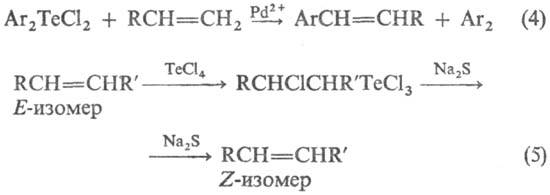

Арилтеллургалогениды Аr2ТеНа12 и АrТеНа13-арилиру-ющие агенты (р-ция 4), RTeCl3-пpoмeжyт. продукты изомеризации олефинов под действием ТеС14 (5), напр.:

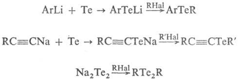

Наиб. распространенные методы образования связи Те—С: внедрение Те по связи металл-углерод; р-ции анионов4103-16.jpg, Те2- и RTe- с электроф. реагентами, напр.:
