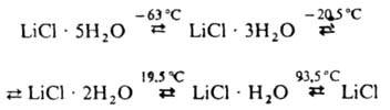

ЛИТИЯ ХЛОРИД LiCl, бесцв. кристаллы с кубич. решеткой (а = 0,51398 нм, z = 4, пространств. группа Fm3m); т. пл. 610°С, т. кип. 1382°С; плота. 2,07 г/см3; С0p 47,99 Дж/(моль.К), для жидкого 63,2 Дж/(моль.К); DH0пл 19,75 кДж/молъ, DH0возг 215,0 кДж/моль (0 К), DH0обр -408,54 кДж/моль; S0298 59,27 Дж/(моль.К); давление пара 53,20 гПа (1318 К). Р-римость (г в 100 г): в воде-69,18 (0°С), 84,67 (25°С), 96,31 (50°С), 109,12 (100°С); в жидком аммиаке - 0,54 (-33,9°С); в метаноле - 44,6 (25 °С); в этаноле - 25,5 (25 °С); в пропаноле - 18,5 (25 °С); в бутаноле - 13,0 (25 °С). Хорошо раств. в ацетоне, хлороформе, пиридине, сложных эфирах. Т. кип. насыщ. водного р-ра (60,2% по массе LiCl) 168°C, DH0 растворения для бесконечно разб. водного р-ра —37,00 кДж/моль. Лития хлорид -сильный высаливающий и дегидратирующий агент; в отличие от КСl и NaCl не м. б. осажден из водного р-ра при пропускании НСl или добавлении конц. соляной к-ты. Образует кристаллогидраты:
Известны сольваты с тремя молекулами метанола и четырьмя этанола. Образует в водном р-ре NH3 ионы [Li(NH3)4]+, при действии газообразного NH3 на сухой лития хлорид - LiCl.xNH3, где х = 1-4. Лития хлорид легко адсорбирует газообразные амины. Взаимод. с хлоридами мн. металлов с образованием комплексов, напр. Li2[PtCl6].6H2O, Li2[SbCl5].5H2O. При нагр. с хлоридами др. щелочных металлов образует: инконгруэнтно плавящиеся LiCl.NaCl (т.пл. 575 °С), LiCl.2NaCl (610°С) и их твердые р-ры с NaCl; эвтектику KCl.LiCl (42 мол. % LiCl) при 350 °С; инконгруэнтно плавящиеся LiCl.RbCl (324 °С), LiCl.CsCl (352 °С) и LiCl.2CsCl (382 °С). Получают лития хлорид: обменной р-цией между Li2SO4 и ВаСl2 в водном р-ре; хлорированием Li2O и Li2CO3 при нагр. в присут. углерода; взаимод. LiOH или Li2CO3 с соляной к-той. Лития хлорид - сырье для получения металлич. Li и соед. Li; компонент поглотителей влаги, СО2 и паров орг. в-в в кондиционерах для пром. помещений, компонент легких сплавов, флюсов для плавки металлов, пайки изделий из Mg и Аl. Его используют также в произ-ве флотореагентов, как катализатор в орг. синтезе, ср-во против обледенения самолетов, твердый электролит в хим. источниках тока для имплантированных кардиостимуляторов. Б. Д. Степин.
