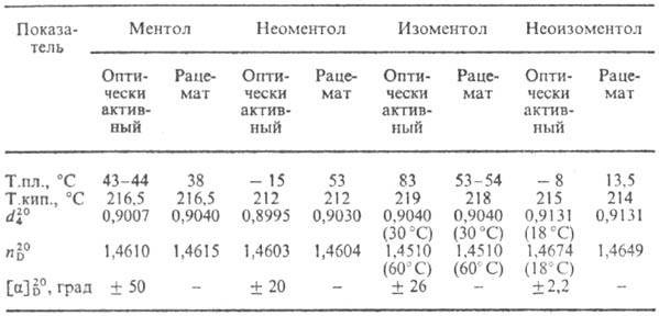

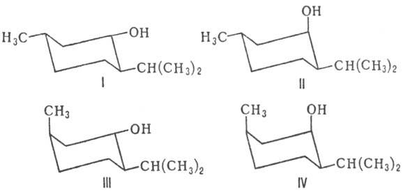

МЕНТОЛ (3-л-ментанол), мол. м. 156,26. Существует в виде четырех изомеров-собственно ментол (ф-ла I), неоментола (II), изоментола (III) и неоизоментола (IV), отличающихся по физ. св-вам (см. табл.), запаху и вкусу. Чистым мятным запахом, холодящим вкусом и наиб. сильным охлаждающим действием при нанесении на кожу обладает ( —)-ментол, в меньшей степени ( + )-ментол и рацемат. ( —)-Ментол- бесцв. кристаллы; давление пара 4.92 Па (20 °С), порог запаха 9,64 х х 10-6 г/л; m 5,4-10-30 Кл.м (бензол, 7°С); раств. в орг. р-рителях, скипидаре, эфирных и жирных маслах, уксусной к-те, жидких SO2 и NH3, плохо-в воде (0,05%).
СВОЙСТВА МЕНТОЛА И ЕГО ИЗОМЕРОВ
