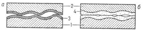

При образовании сервовитной пленки трущиеся пов-сти взаимод. через мягкий и тонкий слой металла (см. рис.), благодаря этому площадь фактич. контакта пов-стей возрастает по сравнению с др. смазочными материалами в 10-100 раз, и материалы сопряженных деталей испытывают только упругие деформации, что приводит к резкому уменьшению износа рабочих пов-стей. Отсутствие оксидной пленки позволяет внеш. среде активно реагировать с металлом и в значит. степени способствует реализации т. наз. эффекта адсорбц. понижения прочности твердых поверхностных слоев (эффекта Ребиндера); в результате пластич. деформации локализуются в тонком металлич. слое, и пов-сти контакта практически не испытывают внутр. напряжений. При наличии на трущихся пов-стях сервовитной пленки продукты их износа состоят из пористых частиц металла; последние покрыты граничным адсорбц. слоем поверхностно-активного смазочного материала, имеют электрич. заряд, под действием к-рого удерживаются в узлах трения (сосредоточиваются в зазорах) и переносятся с одной пов-сти на другую, защищая их от разрушения (при использовании обычных смазочных материалов продукты износа в осн. состоят из оксидов, к-рые легко удаляются из зоны контакта). Наконец, сервовитная пленка предохраняет стальные пов-сти от проникновения водорода, к-рый образуется в процессе трения при разложении водяных паров, топлив, смазок, смазочно-охлаждающих жидкостей, деструкции полимеров в зонах контакта и др.; кроме того, пленка снижает уд. нагрузки на пов-сти трения, что существенно уменьшает выделение водорода.
Образование пленок на поверхностях контакта при действии обычной (а) и металлоплакирующей (б)смазок: 1-сталь; 2-бронза; 3, 4-соотв. оксидные и сервовитные пленки.
