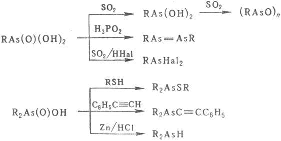

Арсоновые и арсиновые к-ты легко восстанавливаются до производных As(III), напр.:

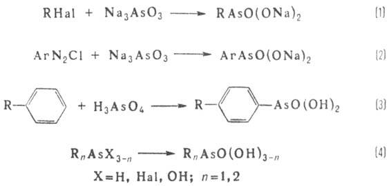

Орг. к-ты As(V) получают: действием алкилгалогенидов на соли к-т As(III) [т. наз. р-ция Мейера (1)]; взаимод. арил-диазосоед. с солями к-т As(III) {Барта реакция (2)]; нагреванием аренов с мышьяковой к-той H3AsO4 [р-ция Бешана (3)]; окислением производных As(III), используя в качестве окислителей Н2О2, HgO2, хлорамин Т и др. (4):
