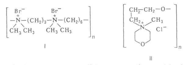

1) Антагонисты гепарина, к-рые устраняют антикоагулянтное действие последнего. Практич. применение нашли препараты протамина, нек-рые синтетич. полимеры, напр. полибрен (ф-ла I), убиквин (II), и основные красители (азур А, толуидиновый синий и др.). Эти в-ва образуют с гепари-ном малодиссоциирующие соединения.
