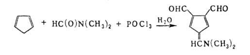

В р-цию вступают также инден, изобутилен, метилциклогексен, циклопентадиен и нек-рые др. циклич. и алициклич. ненасыщенные соед., напр.:

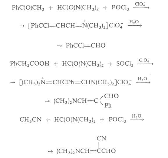

Введение формильной группы удается осуществить также для целого ряда соед., содержащих активированную метильную или метиленовую группу, напр. для кетонов, фенилуксусной к-ты, ацетонитрила:

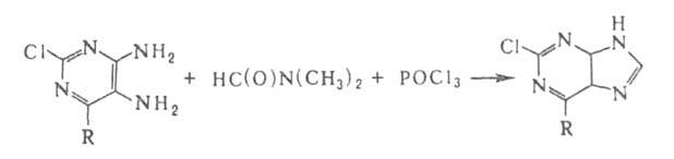

Бензол, нафталин и фенанантрен в Вильсмайера реакцию не вступают. При взаимод. комплекса ДМФА-РОС13 с 4,5-диаминопиримидинами формилирование не происходит, а образуются пурины:

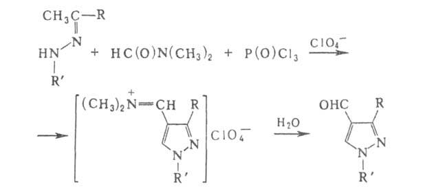

Гидразоны метилкетонов в условиях Вильсмайера реакции циклизуются в 1,2-диазолы:
