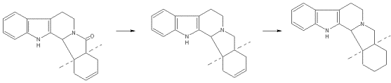

4а,13с-цис-1,4,4а,5,7,8,13в,13с-Октагидро-13Н-бенз(g)индоло-/2,3-a/индолизин. В литровую трехгорлую колбу, снабженную мешалкой, обратным холодильником с хлоркальциевой трубкой и капельной воронкой помещают 7,6 г (0,20 моля) алюмогидрида лития в 250 мл сухого эфира. При перемешивании, медленно прикапывают раствор 6,7 г (0,02 моля) 5-оксо-1,4,4а,5,7,8,13в,13с-октагидро-13Н-бенз(g)индоло/2,3-a/индолизина (см. «Синтезы гетероциклических соединений», вып. 15, с.60) в 100 мл сухого ТГФ. Реакционную смесь кипятят 12ч, охлаждают и по каплям прибавляют около 38 мл воды. Осадок отфильтровывают и промывают на фильтре 3-4 раза эфиром порциями по 70 мл. Эфирный раствор обрабатывают 15%-ной соляной кислотой, водно-кислый раствор подщелачивают 15%-ным едким кали и трижды экстрагируют эфиром порциями по 80 мл. Эфирный слой высушивают над едким кали и фильтруют через слой окиси алюминия (35г). После удаления эфира остаются белые кристаллы, которые перекристаллизовывают из абсолютного эфира, т.пл. 168-170,5°. Выход 4,7-4,8 г (74,5-76,5%).
4а,13с-цис-1,2,3,4,4а,5,7,8,13с-декагидро-13Н-бенз(g)индоло/2,3-а/индолизин. В качающийся автоклав емкостью 0,5 л помещают 5,3 г (0,02 моля) 4а,13с-цис-1,4,4а,5,7,8,13в,13с-декагидро-13Н-бенз(g)индоло/2,3-a/индолизина, 300 мл абсолютного этилового спирта и 0,2 г платиновой черни. Автоклав продувают водородом и гидрируют при комнатной температуре до прекращения выделения водорода (прим.). Отфильтровывают реакционную смесь от катализатора, отгоняют спирт и выпавшие кристаллы перекристаллизовывают из 25 мл абсолютного эфира. Выход 4,6-4,7 г или 86,2-88,7% теоретического количества, т. пл. 208-210°.
