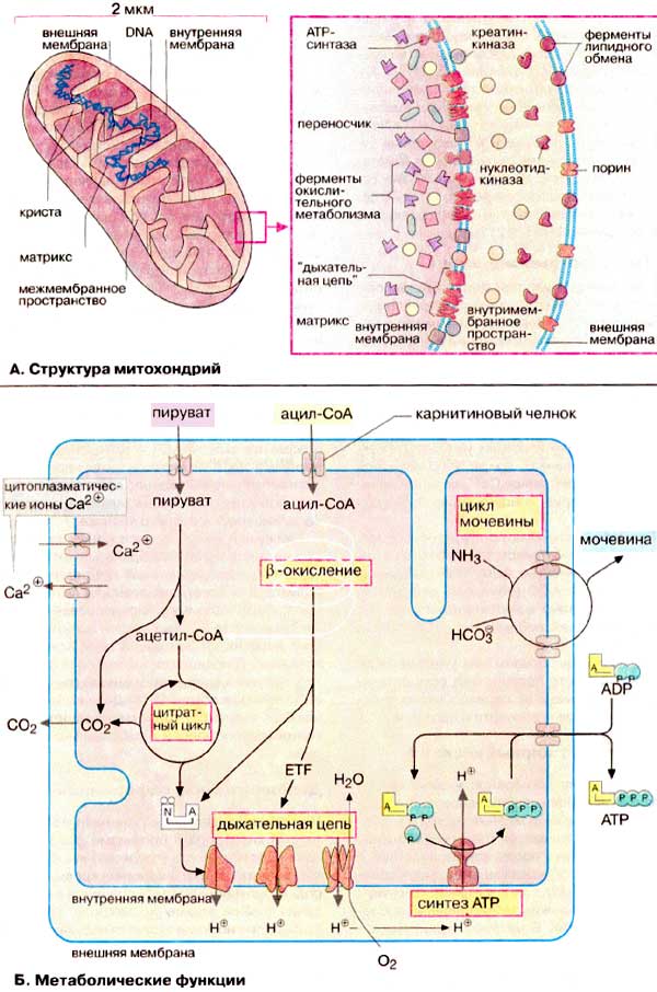

А. Структура митохондрий
Митохондрии - это органеллы размером с
бактерию (около 1 х 2 мкм). Они найдены в большом количестве почти во всех
эукариотических клетках. Обычно в клетке содержится около 2000 митохондрий,
общий объем которых составляет до 25% от общего объема клетки. Митохондрия
ограничена двумя мембранами - гладкой внешней и складчатой
внутренней, имеющей очень большую поверхность. Складки внутренней мембраны
глубоко входят в матрикс митохондрий, образуя поперечный перегородки -
кристы. Пространство между внешней и внутренней мембранами обычно
называют межмембранным пространством.
Различный типы клеток отличаются друг от
друга как по количеству и форме митохондрий, так и по количеству крист. Особенно
много крист имеют митохондрии в тканях с активными окислительными процессами,
например в сердечной мышце. Вариации митохондрий по форме, что зависит от их
функционального состояния, могут наблюдаться и в тканях одного типа. Митохондрии
— изменчивые и пластичные органеллы.
Мембраны митохондрий содержат
интегральные мембранные белки. Во внешнюю мембрану входят порины, которые
образуют поры и делают мембраны проницаемыми для веществ с молекулярной массой
до 10 кДа (см. рис. 223). Внутренняя же мембрана митохондрий непроницаема для
большинства молекул; исключение составляют О2, СО2,
Н20. Внутренняя мембрана митохондрий характеризуется необычно высоким
содержанием белков (75%). В их число входят транспортные
белки-переносчики (см. рис. 215), ферменты, компоненты дыхательной цепи
и АТФ-синтаза. Кроме того, в ней содержится необычный фосфолипид
кардиолипин (см. с. 56). Матрикс также обогащен белками, особенно
ферментами цитратного цикла.
Б. Метаболические
функции
Митохондрии являются «силовой
станцией» клетки, поскольку за счет окислительной деградации питательных
веществ в них синтезируется большая часть необходимого клетке АТФ (АТР). В
митохондриях локализованы следующие метаболические процессы: превращение
пирувата в ацетил-КоА, катализируемое пируватдегидрогеназным комплексом:
цитратный цикл; дыхательная цепь, сопряженная с синтезом АТФ
(сочетание этих процессов носит название «окислительное
фосфорилирование»); расщепление жирных кислот путем β-окисления и
частично цикл мочевины. Митохондрии также поставляют клетке продукты
промежуточного метаболизма и действуют наряду с ЭР как депо ионов
кальция, которое с помощью ионных насосов поддерживает концентрацию
Са2+ в цитоплазме на постоянном низком уровне (ниже 1
мкмоль/л).
Главной функцией митохондрий является
захват богатых энергией субстратов (жирные кислоты, пируват, углеродный
скелет аминокислот) из цитоплазмы и их окислительное расщепление с образованием
СО2 и Н2О, сопряженное с синтезом АТФ.
Реакции цитратного цикла приводят
к полному окислению углеродсодержащих соединений (СО2) и образованию
восстановительных эквивалентов, главным образом в виде восстановленных
коферментов. Большинство этих процессов протекают в матриксе. Ферменты
дыхательной цепи, которые реокисляют восстановленные коферменты,
локализованы во внутренней мембране митохондрий. В качестве доноров электронов
для восстановления кислорода и образования воды используются НАДН и связанный с
ферментом ФАДН2. Эта высоко экзергоническая реакция является
многоступенчатой и сопряжена с переносом протонов (Н+) через
внутреннюю мембрану из матрикса в межмембранное пространство (см. рис. 143). В
результате на внутренней мембране создается электрохимический градиент
(см. рис. 129). В митохондриях электрохимический градиент используется для синтеза
АТФ из АДФ (ADP) и неорганического фосфата (Рi) при катализе
АТФ-синтазой. Электрохимический градиент является также движущей силой
ряда транспортных систем (см. рис. 215).
